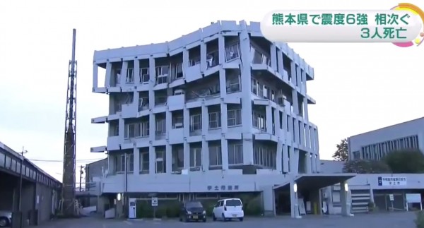

9142 Posts
Posted - 02/08/2018 :  01:28:45  會員資料  Visit cwchang2100's Homepage Send cwchang2100 a Private Message
熊本縣宇土市市公所
宇土市是震度六,市公所都被震得快散掉.
其實中間已經坍下去了,整棟大樓已沒救.
民間鋼筋水泥樓房也是被震到一樓不見了,並沒有好到哪裡去.
阪神大地震因為更接近市區,大樓倒得更多....
三菱分行 (阪神大地震)
神戶中央區 (阪神大地震)
日本是比較少那種十幾層高的大樓,斷掉倒下來.
多是本身內部震垮散掉.
